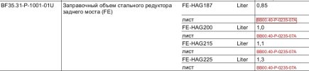

Всем доброго дня! Прошу знающих подсказать объём заливки масла в задний редуктор.
Масло планирую купить оригинал A 001 989 52 03 10
Пробег 150000 км.
WDD2050451R004578
А мне дилер сказал A001989520310, что за дела
и между 1 и 1,3 большая разница, а именно в том заказывать лишнюю бутыль или нет)))
Последнее изменение на 17.09.2021 - A 001 989 83 03
Какой у вас обьем зависит от типа редуктора.
На 205 ставилось 4 типа
Хороший дилер.Умеет подобрать).
