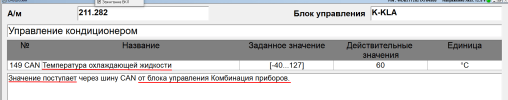

Когда смотришь на комбинацию приборов все отлично по температуре ОЖ
Но когда заходишь в блок климата и смотришь значения температуры ОЖ происходят чудеса! там температура колеблится показывает правдивое показание и на секунду -99 и вот так все время!
Но когда машина холодная после долго простоя например всю ночь первый холдный запуск отличный, до первого запуска вентилятора как первый раз запустится начинаются чудеса с ним
Но есть проблемы с датчиком внутрисалоного воздуха -40 показывают это я помню
В них может дело?

Что проверили и устранили по блоку климата кроме описания рекламации и симптомов ? Циркуляционный насос и фонари заднего хода к вентилятору отношения не имеют. Запрос от климата на сколько процентов .
Pashagnezdilov
Пятигорск
60-80%
Pashagnezdilov
Пятигорск
Можешь подсказать куда копать?

Теория :
Код неисправности по CAN откладывается по разным причинам .
1 Физическая неисправность , обрыв-замыкание......... CAN bus OFF
2 Данные не правдоподобные ( врёт датчик например )........"данные переданные по CAN не достоверны"
3 Блоку не чего передавать ( не получил данные и поэтому не передаёт )...."сообщение по CAN отсутствует"
В данном случае по твоей ошибке вариант 3 . Смотри конфигурацию заданных и фактических значений по CAN . Короче кто то кто должен передавать сведения о своём состоянии но не передает ( питание моросит или не готов передать , например условия не выполнены для измерения-контроля состояния ) ну а щиток молчит как партизан 🙂
