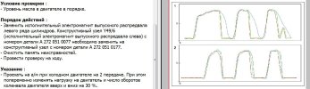

Для начала поменяйте электромагниты распредвалов.периодически ( раз в три дня) стал загоратся чек по этой ошибке. Проходит время тухнет. Известная ли это проблема? Нужно ли бить тревогу? Спасибо. W164, 272 мотор, wdc1641861a259902
скорее всего цепь потянулась ,натяжители поотломались с успокоителями , и износ звезды балансировочного вала ,
