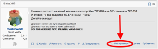

Ну так нажмите на кнопку "Мне нравится" в сообщении, за которое хотите поблагодарить. :)
