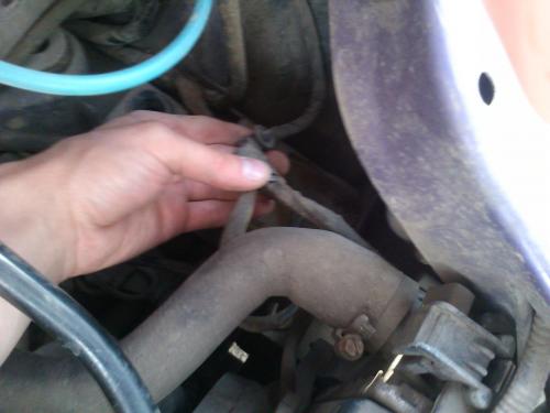

Сегодня заехав заправить кондиционер, мастер сказал что что-то не так, мол при работающем кондиционере, давление хладагента около 250-300 psi - это очень много. Начали искать из-за чего, и оказалось что вентилятор на радиаторе не крутится, потому что.... он не подключен.
Болтается провод от него с штекером, а воткнуть куда его мы не нашли.
Прилагаю фото:
Я так понял, изображенный на моей фотке провод со штекером, соответствует цифре "4" на картинке из инструкции.
Внимание вопрос: куда мне подключить этот штекер?
На моей фотке может быть не очень четко видно, но рядом со штекером есть гнездышко небольшое, по всем размерам и бороздке специфической, соответствует штекеру, но в этом гнездышке должно быть что-то еще, а у меня оно пустое, никаких проводов туда не подходит. Есть версия, что какой-то провод туда подходил до ремонта, но его срезали, или завернули куда-нить в другое место, и скотчем примотали чтобы не болтался.
Буду очень признателен если кто-нибудь с помощью фотографий, или схематично нарисует откуда и куда должны у меня идти провода к вентилятору этому.

Посмотрел сегодня. Вентилятор через провод и штекер соединяется с проводом, уходящим куда-то за радиатор вниз. К сожалению, проследить куда именно уходит провод не получилось - для этого надо как минимум заезжать в гараж и с фонариком лезть в недра.

Сфотографировал место стыка. Там, где два провода сходятся в один - это оно и есть. Один пучок идет на вентилятор, второй как раз на обсуждаемый блок управления. Поищите там концы.

УРА!
Провод нашелся!
Большое спасибо vovangrup и qruiser!
Сегодня с коллегой пошли искать ответвление провода от блока, заглянули во все щели какие только можно, не было видно вообще ничего. Далее начали тщательно все прощупывать, и нащупали таки провод который идет к вентилятору, оказалось он за фару куда-то или еще глубже спрятался, и когда я искал в первый раз не добрался прям на несколько сантиметров до него.
