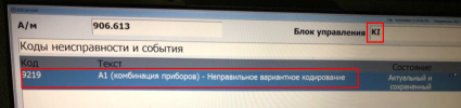

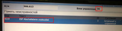

Значит по порядку,
esz сильно не пускает, просит пароль , пароля нет,но всё что удалось посмотереть , внорме.
ESP + KI сколько смог сравнил, всё соответствует, но в КI весит ошибка 9219 ESP Abschaltebene unplausibel,Актуальный и сохраненый
делать с ней ничего не дает.
меня смущает параметр WIA , стоит дефолт, а выбрать можно много, может тут что не так ???
Если инженерка открыта то пароль любой ., хоть "трусы на голове". Ошибка говорит о не верном кодировании .Что то не досмотрел .
Данные для разработчиков(инженерка по вашему) открыты
Кодирование по указанию завода запаролено( трусы не подходит);)
EZS инженерка отсутствует у меня,
то что кодировки не ладят я и пытаюсь победить, но почему то безуспешно...
