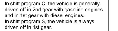

у меня 220CDI (2007) и если честно на С трогается с первой, и вообще разницы между С и S никакой. Что может быть не так ? ))
а как определил? С- комфорт - со 2-ой, S - стандарт (не спорт) - трогается с 1-ой. Если нет изменений, то присутствует проблема (может быть в кулисе)
со старта давлю газ сильно, ну и считаю как переключает. По моим подсчётам - с 1 стартует
ошибок нет
но никаких симптомов - нет толчков, глюков, проскальзывания и тд
ну типа как тут. тут тоже первые два заезда одинаковые, что в C, что в S
На этом моторе так и должно быть... Со второй он не трогается. Ну а по разнице- тут уже зависит от того, как на педальку давишь))
ну вот мне тоже кажется, что нет там трогания со второй. У меня было другое авто, на автомате, там в W трогался со второй. Это никак не перепутать с троганием с 1.
