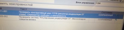

image.jpeg image.jpeg image.jpeg Доброго времени суток.
Поменял геометрию с турбины которая стояла на машине(которая передувала)на свою старую(где была ошибка по сервомотору) , машина поехала намного лучше, но утром опять аварийный режим. Что смотреть дальше?Вот ошибки:
Разобраться с сервомотором ОГ слева и уйдет ошибка по массе воздуха.
