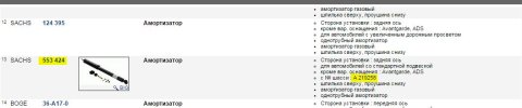

Здравствуйте!
Пришло время менять амортизаторы...
В магазинах предлагают BOGE 36-A19-0 (передние).
Посмотрел по форуму, они вроде для Авангарда, а у меня классик.
Прошу помощи с выбором.
правильно эти (BOGE 36-A19-0) "спорт"... если хотите оригинал то лучше брать предыдущие номера A2103202030, A2103203230, если аналоги SACHS/BOGE см. рис.
