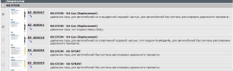

Посоветуите, какие стойки лучше поставить на W210 320 4Matic. Перед и зад. Предложили билштайн, они подешевле чем оригинал, но не намного. За ранее спасибо !!! Оригинальный номер 210 323 60 00 перед и 210 320 08 51 зад.
Версия для плохих дорог это обычные аморты от елеганса, или для 482 кода? И что значит для плохих дорог - аморты жестче, или мягче?
В каталоге идут сначала обычные амортизаторы, после идут амортизаторы Heavy Duty, далее для Avantgarde, а дальше уже спортивные. Соответственно обычные и Heavy Duty ставятся для элеганса и классика, я по ткой формуле вычислял :). Что касается подбора по коду подвески, этим я не пользовался.
Что касается обозначения Heavy Duty, в интернете нашел информацию,что данный тип амортизаторов используется на внедорожниках для плохих дорог, больше к сожалению информации не смог найти.
Жесткие или нет не могу сказать точно, т.к. не с чем сравнивать, раньше ездил на неработающих амортизаторах.
