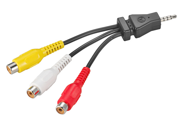

bob212
у меня есть в бардачке такой AV вход,только не знаю через какой адаптер можно подключить MP3 плеер..
tihon
Забаненный
116
24
Установка доп.оборудования
обычно через миниджек...
bob212
bob212
вот что я откопал,вот мне интересно могу ли я через него передавать клипы с моего htc.?

нееее,,,токо звуки и этот разъём не подойдет,,,те нужен который в плеер втыкается,вместо наушников
