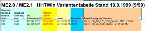

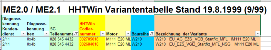

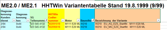

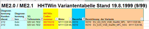

Проверь.
    10,8 КБ · Просмотры: 57
    10,9 КБ · Просмотры: 57
    10,3 КБ · Просмотры: 48
    10,5 КБ · Просмотры: 51
    88,1 КБ · Просмотры: 54

А это я так понимаю кодировки каждого из этих ЭБУ , но могу и ошибаться , поправьте если я не прав
028 545 78 32 твои , но возможен любой из 4-х вариантов. Кодировки к каждому варианту .
kostel9856
18
Москва
A 023 545 41 32 мозги двигателя , A 020 545 91 32 и коробки
