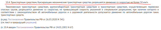

ПДД РФ
Василич37
120
M.B. W211 03г. 2.2cdi WDB2110061A387064
Надо же прожив на свете 67 лет, из них за рулём 49 и оказывается я не знаю ПДД. Спасибо уважаемый модератор, но я это уже сто раз разжевал и давно выплюнул. И ещё я например знаю, что в жизни бывает не всегда так как напИсано.
