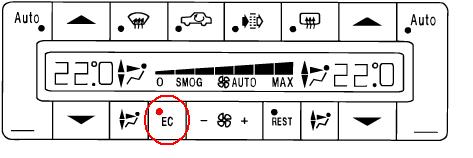

Друзья, столкнулся с проблемой Климата в W208. Загорелась кнопка "EC" (экономичный) и ни в какую не отключается, соответственно кондей с режимом "EC" не работает. Вот фото:
Предположив, что проблема в отсутствии фриона, загнал авто на СТО для дозаправки. Но проблема не решилась:icon_mad: На сервисе, мастер сказал, что отключается режим, только с заглушенным двигателем и включенным зажиганием, и то бывает со второго раза. Сказал проблема в самом климате, и решить ее можно купив новый блок управления климатом.
Возможно кто-нибудь сталкивался и знает решение этой проблемы? Буду бесконечно благодарен! Всем ни гвоздя ни жезла!

Нажми и ужерживай кнопки "auto" 2-3 секунды.
Попробовал, во всех исполнения (вместе, по одной, при выключенной, при включенной, без ЕС, с ЕС и т.д.)
К сожалению ничего не помогло:icon_cry:
Если все же найду причину не меняя блок, поделюсь.
