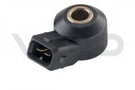

Выскочила тут ошибка P0325, датчик детонации халтурить начал :( как прогреется подкапотное, так вылезает ошибка ...
Полезли смотреть и обнаружили неприятность :( датчик у меня не простой, что на каждом углу лежил, а сдвоенный :( с проводами приделанными в намертво к датчику, стоит как чугуниевый мост и нету его нигде, только под заказ и не быстро :( а машина с этой ошибкой ехать не хочет совсем, тупит безбожно, жрет за двоих и греется дико :( (аварийный режим, бедная смесь и позднее зажигание)
Вот и возник вопрос, может кто знает ... А что если взять обычный датчик, припаять разъемчик к проводу и поставить его?
Везде вот такие продают:
А у меня вот такой:

Ну и мои мастера нашли аналогичное ... Вопрос в том сами датчики одинаковые или нет? Одиночный датчик A0031538928 на разборе стоит 200р, а новый 1000р, разъем стоит 3 копейки, паять вроде умеем ...

200р не 18тыр , можно попробовать ,

Добрался наконец вчера до этого дела ... датчик с разборки не показал признаков жизни :( поставили новый волговский, 250р в первом попавшемся магазине, один в один, и по форме и по разъему ... датчик был весь потрескавшийся ... параллельно нашли и устранили кучу мелких подсосов в впуске, так что не зря время потеряли :), но основную проблему полностью не решили :( ошибка все равно вылезает время от времени, реже, но вылезает, подожду пока потеплеет на улице, сейчас где то 10-12, посмотрим что будт по 18-20, ну и теперь видимо проводку трясти :(

Вопрос решен, приехал мне датчик с китая, цена вопроса 810р, сделано аккуратно, поставили для начала один из них вместо первого, умершего, ничего не поменялось, начали проверять проводку и обнаружили блуждающий кз в проводе от первого датчика к мозгам, на уровне где коса входит в отсек к аккумулятору ... внутренняя жила как то странно вылезла сквозь изоляцию и начала контачить с оплеткой ... как такое получилось мы не поняли, все заизолировали, поставили один из китайских датчиков и все заработало.

Волговский датчик спаривал? или один ставил?

Один родной, тот что ближе к лобовому, до которого добираться сложно, а вместо переднего волговский, в принципе все работало, но волговский, такое впечатление что более чувствительный, тончее он не чувствует маленькие постукивания, которые родной слышит, а вот на постукивания по столу реагирует сильнее чем родной.
