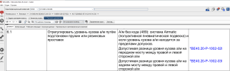

и полезный совет человеку: прежде чем выполнять какие либо манипуляции с уровнем кузова, надо провести измерения уровня электронным угломером и сравнить их с допусками по конкретной комплектации а\м и только после этого принимать решение о том что конкретно надо делать, в противном случае получается колхоз на глазок с неправильно работающим амортизатором.

Здраствуйте. Не смог ориентироватся какие задние пружин у меня. Хотел поднят задницу с 2....3см. Поставил пружини TRW JCS859 с прокладкой 21мм. А 211325058464 (старие пружин не били оригинал и не знаю какая цветная маркировка нада бит, пракладка 5мм била) и мне скажется что кузов почти на такой же уровен как и с старими пружин,может бит чут чут ест разница, но ана почти незабележимая. Задние амортизатори работают нормалня, нет царапин по ними (думаю що оригинал).
С зади левая старона 36мм от середине ступиц до кузова, с зади правая старона 35,5мм /
В переди с лева 37мм, с правой староне 36мм - передние амортизатори новие SACHS 316950 , левая пружина 1 зеленой и 1 жолтой, правая пружина нет окраски вероятно она била заменена.
Что мне делат чтоб поднят с зади ещо не много и уравнит кузов ?
Какие били оригиналние пружин с зади у меня,
с какой маркировке цвета,
с какой прокладке 5....21мм
и сколка нада бит растояние от ступиц до кузов с зади и с переди ( с переди думаю паднят с регулировочное колечка в переднем правим амаортизаторе) ?
