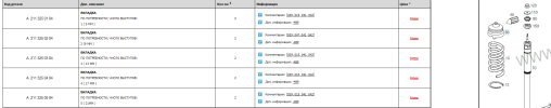

Приветствую,по каталогу всё необходимое собрал,остался вопрос по вкладкам. Подвеска пришла из Японии,пробег 40000,амортизаторы и пружины новые. Нужны ли вкладки на задние амортизаторы,если да,то какие именно,спасибо.
Привет. A2113250384 либо A2113250484 (по баллам 03 на пределе)
Но они и должны стоять, менять их вряд ли надо...
