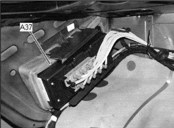

тут гадать можно сколько угодно, трубку не подключил подключил плохо, концевик замка сломан, pse устал за обшивкой багажника слева, в пользу криворукого мастера копай кто тебе делал, ищи сервис получше стардиагноз в помощь

Если бы pse устал то было бы слышно как он включается при недозакрытии дверей ?
Дело в том что даже попыток он не делает включиться.

блок управления у кого то глючил pse, может проблема там. странно что вы ездите на диагностику а назвать причину вам не могут, может что то пора менять например сервис?
