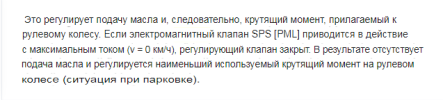

Doktor
Автосервис "ГАММА" г.Владимир
дисконтная программа
5.221
891
Мерседес Бенц
Владимир
Если клапана нет или обесточен или заглушка то момент на рулевом колесе максимальный ! ( Тугой руль ) так как фактически он открыт а не закрыт , как при регулировании момента на руле .
