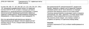

Далее есть некоторые не стыковки с информацией по ТО из сервисной "пендосской" книжки и документом из ВИСа - АР00.20-Р-1205Е, причем некоторые позиции из обоих документов вызывают подозрения:
ТО-8 Замена воздушного фильтра двигателя, по книге - каждые 52000 миль = 83000 км., по ВИСу - 80000 км. или раз в 4 года. Тут пробег примерно совпадает, но терзают смутные сомнения, что 80 000 км. на одном фильтре не проездишь. Думаю, что нужно менять вместе с маслом каждые 15000 км?
ТО-11 Замена топливного фильтра на 272 движке по книге - каждые 65000 миль = 104000 км. или каждые 5 лет, по ВИСу - каждые 250000 км. или раз в 15 лет. Кому верить?
ТО-12 Замена свечей зажигания по книге - каждые 78000 миль = 125500 км или раз в 5 лет, по ВИСу - каждые 100000 км. или раз в 4 года. ВЫЗЫВАЕТ ПОДОЗРЕНИЕ, что на свечах можно столько ездить. Или все таки можно?
ТО-13 Замена антифриза по книге - через 143000 миль = 230000 км или раз в 15 лет, по ВИСу - через 250000 км. Это уже совсем ни в какие рамки не лезет. Думаю, что менять надо как минимум раз в 3 года?
ТО-20 Замена масла и фильтра в АКПП 9 серии в обоих документах - ОДНОКРАТНО при пробеге в 60000 км. ???????

Итак:
фильтр воздушный меняем вместе с маслом - каждые 15 тык.
Масло в АКПП - каждые 60 тык, дабы продлить срок жизни АКПП
Остается прояснить вопрос по топливному фильтру, т.к. разница в пробеге из двух документов составляет более чем в 2-а раза.
Выложу доки.
второй документ я читал, от чего и возникли вопросы, т.к. там разногласия с сервисной книжкой.
Первый документ не открывается :-(
Вопрос по свечам и топливному фильтру актуален.
