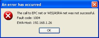

Ошибка при работе на 2х серверах
Подскажите пожалуйста! На ПК установлен сервер Mercedes-Benz, но при этом необходимо выходить на оригинальный сервер Mercedes-Benz (Online). При запуске WIS/EPC (Online) получаю ошибку (java)
Какой сервер Mercedes-Benz, что вы имеете в виду? Кому и зачем необходимо выходить в он-лайн? Какие версии и каких программ стоят у вас? Раньше работало? После чего перестало работать? Какая операционная система? При запуске оф-лайн всё работает? Светофоры все горят в Админ тул? IP сетевой не менялся?
