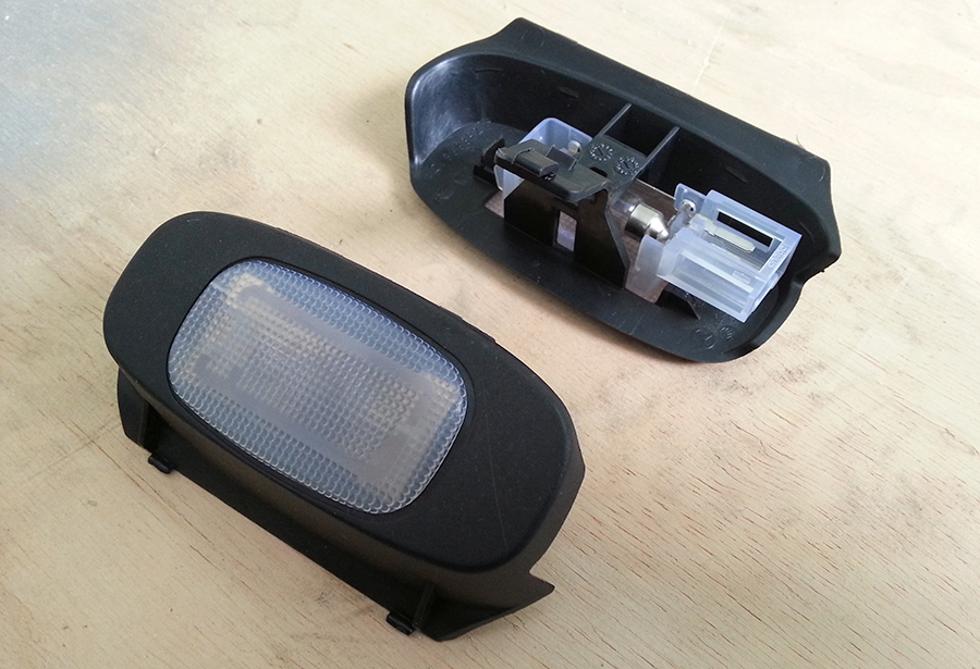

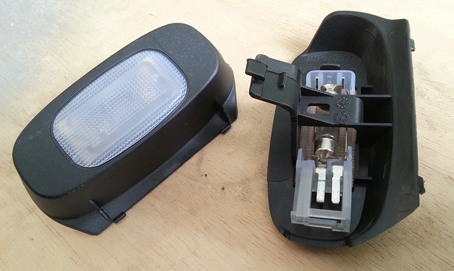

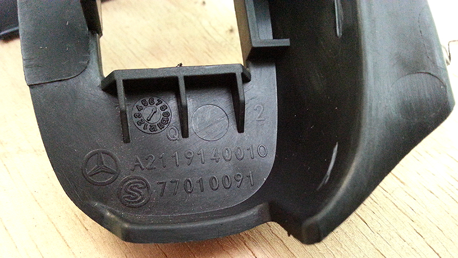

У меня парочка фонариков для задних ног лежит, сфотографировал как выглядят. Устанавливаются методом защёлкивания. Особо куда то не туда не поставить.
