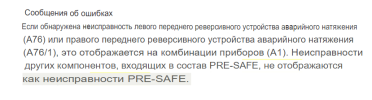

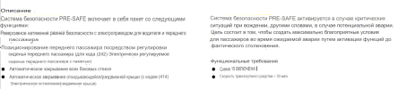

Набираешь в интернете и о чудо, пишет про преднатядитель ремня

Возможно. Отключив, не сняв АКБ, клемму, уже ошибка будет гореть.

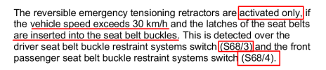

Проверить работу преднатяжителей .
Да. Смотри действительные значения в ESP и SRS а также ошибки и кодировку в ZGW .
