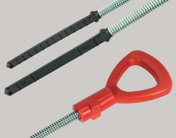

Все они вроде одинаковы. Только на 722.6 есть сразу метки на холодную и горячую. А на CVT и DCT просто линейки, и по типу трансмиссии и температуре нужно свое деление выбирать.
ну и как вы будете корректировать уровень на 722.6 щупом для 722.8 и наоборот, если там шкалы разные?
