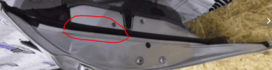

Снятие наружней ручки водительской двери w211
Подскажите пожалуйста кто сталкивался! Как снять наружнюю ручку открывания водительской двери. Не могу найти. Обшивку уже сняли.
Нашли отверстие под отвёртку для снятия замочное скважины под уплотнителем. А как саму ручку снять не знем.
Пожалуста подскажите!
Причина снятия: не работает открывания двери Keyless go.
Заранее спасибо!

Я эту ручку водительской двери пытался снять неоднократно и все безрезультатно. То есть, болт под шестигранник № 4 в монтажном отверстии под уплотнителем имеется, крутится, но не выкручивается, так и стоит на месте, можно крутить в любую сторону до посинения.
получается резьба сорвана
Я...ь, болт под шестигранник № 4 в м...
Должен быть, наверное как и у меня, торкс 20. Длинная отвертка и при снятии я крутил по часовой. Как бы закручивая. не до упора. Полностью он не выкручивается.
