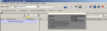

Посмотрел в EPC, у Вас МКПП 716.622
    17,1 KB · Просмотры: 387
