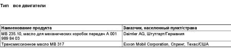

В листе допуска 235.10 нет масла А001 989 2603
На вашу машину по листу допуска 235.10 заливается 1.5 литра
я вообще в месте выше прочитал, что масло в КПП не меняют если это w210 старше 1997 года. Что оно на весь срок службы агрегата. Моя машина 1998 года - 10 лет стояла в теплом гараже пробег 120000км все работает. хочу обслужить машину правильно. И продлить срок службы еще минимум на 20 лет. Третий день изучаю все форумы, информации очень много и она разная. У меня есть вся история обслуживания автомобиля на руках за 20 лет. Масло в моторе 5w50 Mobil. Прочитав, что при замене масла в КПП нужно менять еще и сальник хвостовика и гайку, я удивился. Оно ведь вроде как и не требует замены. в другом случае требует и замену сальника хвостовика. Знатоки подскажите, как быть. Я готов поменять и на оригинальное масло, вопрос в 2000р разницы между стоимостью масла у меня не стоит. Хочется найти единственно верное решение и поступить именно так.
