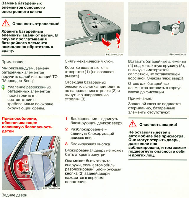

qruiser, как поменять батарейку на ключе s500 220 кузов, спасибо
Есть в инструкции по эксплуатации
  • Remove_install batteries for remote control key.pdf
    165,3 КБ · Просмотры: 390
