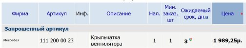

Это не всборе, это просто крыльчатка. Даже по цене посмотри, это не может быть с мотором:[attachment=0:1750azir]13.05.jpg[/attachment:1750azir]

[attachment=0:23v4dl4o]13.05.jpg[/attachment:23v4dl4o]
А от некомпрессора может подойти, смотри на код и сверяй. До определённого номера шасси, вентилятор в сборе имел тот же номер детали, как и у тебя.

А что за номер и где его смотреть, я ничего не понимаю??? А на картинке показано именно то, что мне везде тычут. Хотя сама крыльчатка откручивается очень даже просто, за 10 мин. её можно снять с рабочей машины.
На картинке - слева вверху номер детали. Он должен соответствовать номеру на корпусе этой сборки. Если совпадает, смело вынимай крыльчатку, она тебе подойдет. Для надёжности возьми свою и сравни на глаз тоже.
