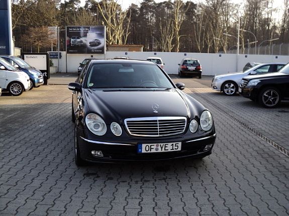

Вот у меня
с лева где часы
машина вот

А это какой кузов? 210 или нет?
