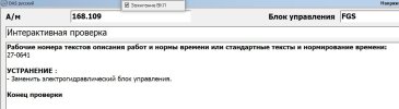

Вообще то ВИН писать надо!168 кузов коды ошибок P200A...P2534
Ну ладно! "обрадую" вас
По ошибке Р2534
Скока стоит?

надо понимание нужна ли электронная часть или только в гидравлике проблема, то есть нужна диагностика!!! Не хотите или не можете сделать, подкидывайте гидравлику, а электронику оставляйте свою, иначе не заведетесьу меня есть этот блок (рабочий) он стоит в акпп .... но вот подскажите я его поменяю а нужно будет его прошивать под мои мозги....вообще машина поедет ??

в 168 кузове было два варианта, либо блок приходит прошитый с завода и его не перепропишешь либо онлайн SCN, зависит от года выпуска.подскажите я его поменяю а нужно будет его прошивать под мои мозги.
и блоки еще разные были.

ВИНа мало будет, надо еще понимать с какой машины другая платаНу так ВИНа нет и подсказать не возможно!!!
