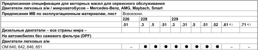

Какое масло и сколько литров рекомендуется для такого мотора?
Там есть мотор 646.8
По типу наверно это имелось ввиду:
Лист 228.3, Масла с маркировкой Disel: 10W-40, 15W-40,
Лист 228.5, Масла с маркировкой Disel: 10W-40, 15W-40
Лист 228.51, OEM: 001 989 91 01 - 10W-40
Лист 229.3, OEM - 000 989 82 01 - 5W-40
Лист 229.31, OEM - 000 989 89 01 - 5W-30, 5W-40
Лист 229.5, 0W-30, 0W-40
Лист 229.51, 5W-30
Лист 229.51, 5W-30
228.3 127136
228.5 127137
228.51127138
229.3 127139
229.31127140
229.5 127142
229.51 127143
229.52 127144
Синие цифры кликабельны!
A000989760211BLER 1л, A000989760213BLER 5л. масло моторное mb 5w30 229.31 229.51, у самого такой же мотор
