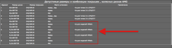

Ибо машина другая. На W213 4MATIC тоже разноширокие колёса устанавливаются с завода.
А на W211 4MATIC комбинаций разношироких колёс нет, только одинаковые размеры на переднюю и заднюю ось.

Это инструкция по эксплуатации 212-го, не W211.
