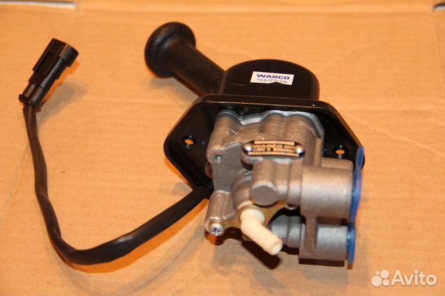

Снял приборку сегодня,добрался до крана ручника. Опишу ощущение на ощупь. Там где подходит воздушная магистраль ,при манипуляциях с рычагом ручника выходит воздух, должен ли быть там какой нибудь клапан(отверстие) для сброса воздуха? такое ощущение что в определённых положениях рычага что то не до перекрывает воздух. может заодно номерок бы его..
Я вот грешу на кран ручника, когда снимаешь с него то вместо короткого характерного пшика, бывает просто как с открытого рессивера шпарит, а пошевелишь вроде нормально. И ещё заметил что когда компрессор накачает систему и сработает пердун, то после медленно стрелочки уходят до 6 очков.
Появилась похожая проблема. Когда снимаешь с ручника уходит давление, может даже лампа загореться и стоишь воздух качаешь. Слышно, что шипит в районе крана ручника, но не всегда. Существует какой-то ремкомплект крана ручника, менял кто-нибудь?
Должен быть, на разборках кот в мешке и просят 3 рубля .. Надо у гуру поспрашать..
Вот номера р/комплектов А0025867443,А0034303181,А0004301760,а новый кран стоит как чугунный мост.Но у меня знакомый пристроил от газона некст,они все одного действия,вот такой:а стоил он около 1800р.Но авто он продал,так что я его не вижу и узнать ни чего не могу.
