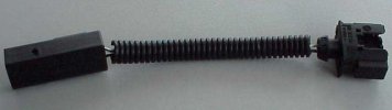

Есть два варианта этой проблемы
В блоке управления двигателем отложены различные коды неисправности.
Масло может проступать на кислородном датчике, HFM, блоке управления двигателем или различных штекерах жгута электропроводки двигателя.
Причина​
Негерметичность в исполнительном электромагните регулятора положения распредвала.
Устранение​
В случае рекламации заменить соответствующие конструктивные узлы и дополнительно установить на исполнительный электромагнит промежуточный адаптерный штекер. Закрепить адаптерный штекер с помощью кабельного хомута как показано на иллюстрации.
Второй вариант
Проверить жгут проводов моторного отсека. На управление заслонкой рециркуляции M 16/7 может оказывать отрицательное влияние недостаточный контакт в спаечной гильзе Z 7/27 на проводе от заслонки к блоку управления ME. 3 Измерить сопротивление 5-вольтового провода от заслонки M 16/7 к блоку управления ME. Если при движении жгута проводов измеренное значение возрастет до более 0,5 Ом: 4 Жгут проводов высвободить из кабельного канала и найти местоположение спаечной гильзы. Если спаечная гильза находится в канале: 5 Раскрыть спаечную гильзу, заново пропаять и заизолировать с помощью термоусадочной трубки. Если спаечная гильза находится вне канала: 6 Жгут проводов моторного отсека заменить
Причина​
Устранение​
Второй вариант
