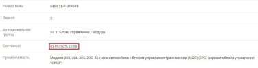

Рекламация​
Различные функциональные ограничения автомобиля в сочетании с разными предупреждениями и сообщениями о неисправности на дисплее комбинации приборов.​
Причина​
Нарушение временных интервалов связи в бортовой сети приводит к ошибкам коммуникации, следствием которых является появление различных сообщений о неисправности в комбинации приборов.
Причиной этому может служить увеличенное время отклика блока управления трансмиссии (N127) (CPC) на запросы других блоков управления, подключенных к шине данных CAN.
Устранение​
Никакие узлы не менять!!!
Обновить программное обеспечение блока управления N127 (CPC)

где же диагност раздобыл онлайн для проверки актуальности софта ?
давай vin и проверим актуальность
Рекламация​
Причина​
Устранение​

От Немцев
Судя по дате свежее
В Москве уже несколько машин сделали
И все из Кореи

есть прогресс небольшой
отключили вчера блок телематики и оставили тачку на ночь
ошибки которые были, ушли
но появились новые, характерные для старого ПО блока N127, описанные выше (парктроники, ассистенты и т.д.)
полагаю, надо действительно обновить ПО и далее решать что делать с блоком телематики
