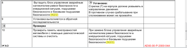

Если бы я был специалистом в электронных блоках, и умел это читать, я бы не задавал вопрос.
Я сегодня заменил блок SRS но лампочка на приборке не гаснет. Чел (не СТАРухой) пытался сбросить ошибки, но безрезультатно. Отсюда и ВОПРОС надо ли перепрограммировать блок?

Во, вот это по делу. Ок. Большое спасибо. И я так понимаю, что это можно сделать только СТАРухой. И каков процесс?
Старухой!
Но! Предварительно блок надо обнулить и сделать ввод в эксплуатацию!

Допустим не обнулить, а снять защиту ( подготовить к изменениям выбора).
Ну в его варианте (1999 год диагностика ННТ) в ННТ нет функции разблокировки блока!
На столе обнулять и делать ввод в эксплуатацию!
