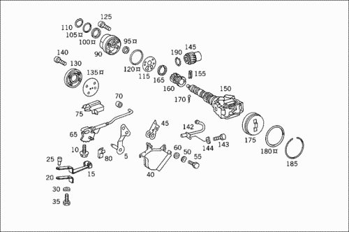

позиция 40

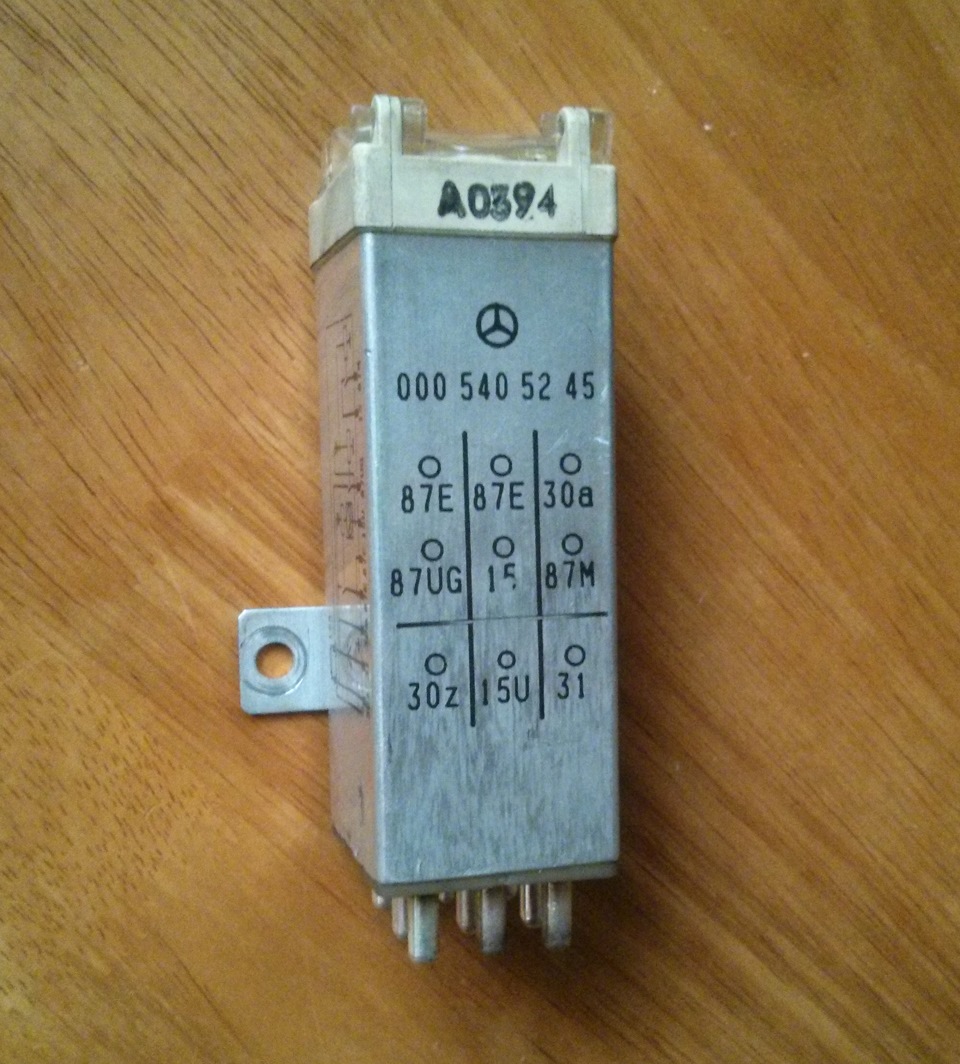

тогда реле защиты от перенапряжения
