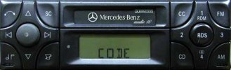

Если магнитола штатная которая по ВИНу пробивается, как на картинке.
[attachment=1:15vo8oe2]audio10-be3100.jpg[/attachment:15vo8oe2]

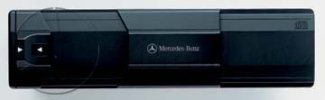

То к ней можно подключить либо оригинальный чейнджер с номером:
[attachment=0:15vo8oe2]000063A8.jpg[/attachment:15vo8oe2]
Part number: B67822761
A-part number: A0028205989

либо можно подключить чейнджер Альпайн по ссылке, где это можно сделать и что для этого надо купить.
http://erta.ru/Instruction/mb_be3100.shtml
Тот чейджер что у вас сейчас работь не будет, он с оптической шиной управления и с вашей штатной магнитолой работать не будет.
З.Ы.: Для сомневающихся: информация о штатной музыкальной системе полученна по официальным каналам с завода Мерседес из Штутгарта. Такую информацию нам, как официальному клубу предоставляет Daimler AG.
