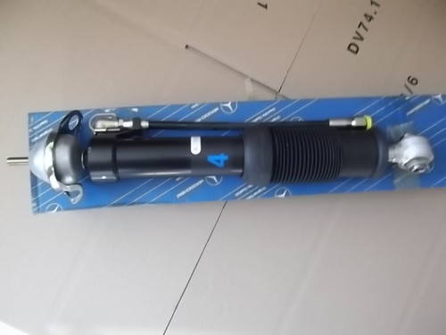

W140.Цифры на аммортизаторах с подкачкой???
Привет!
Периодически на глаза попадаются на аукционах задние амморты с подкачкой...
Тема для меня интересная,и в перспективе осуществимая...
Возник вопрос-что означают большие цифры,нарисованные на них..?
В данном случае 1,4,6...
И еще вопрос...
Первая фотография...Номер аммортов A 140 320 87 13
ЕРС не знает такого номера...В чем тут подвох..? ЕРС-ка старая..?
