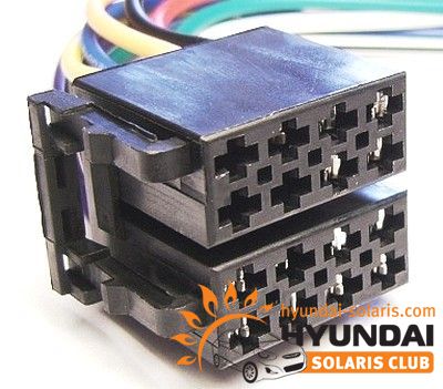

Здравствуйте парни, у меня W210(РЕСТАЙЛ) решил я заменить кассетную родную магнитолу на Clarion CZ509E у магнитолы приблезительно следующей разьём:
у мерса вот такой...
они идеально подошли друг к другу, но магнитола так и не включилась(((
Подскажите в чём дело? Может предохранитель? где его проверить? Или они не совместимы?
P.S. до этого штатная работала а новую я проверял на аккумуляторе...

Проблема РЕШИЛАСЬ! В мерсовском разъёме "папе" отсутствовал провод доп. питания. Просто добавил перемычку см. на фото.:icon_e_wink:
    32,7 КБ · Просмотры: 788
