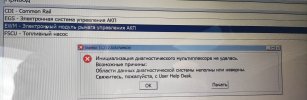

Так, по результатам короткого теста обнаружились следующие ошибки?
Возникли они после установки сигнализации. Цепи "рвались", потом восстанавливались.
Я так понимаю они сейчас неактуальные.
Это как-то может повлиять на текущее состояние (вул/выкл типтроника)?
Ни как!
Блок двигателя блок коробки кулиса висят на отдельной шине CAN (моторной шине)
