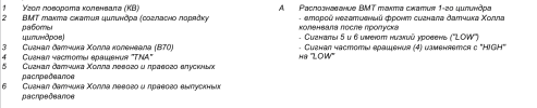

Добрый день, спасибо за информацию, еще вопрос на контакте №2 где сигнал должно быть +5В? Т.к. на снятой фишке при включенном зажигании присутствует +5В на 1 и 2 контакте.

Хочешь проверить сигнал В70 подключи осцилограф или подкинь заведомо исправный.
