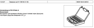

Есть пециальное оборудование для проверки утечки топлива через обратку форсунок!
Но это у дилеров!
В сервисах как я заметил пользуются самыми большими одноразовыми шприцами!
Во всяком случае с помощью их определяют какая форсунка сбрасывает у вас топливо на запуске не давая создаваться давлению! А при старте оно должно быть не ниже 120 бар на вашей машине!
