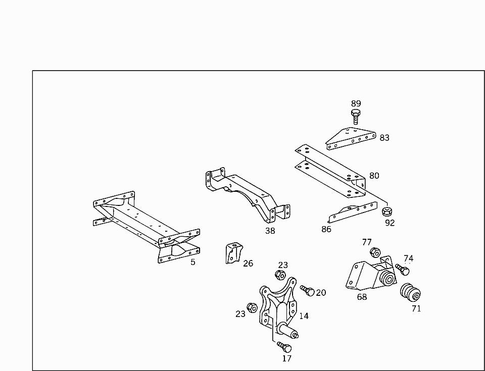

не получается у меня подобрать сайлентблок задней опоры VIN WDB 6740111K189473 посмотри пожалуйста!
сайлентблок в заднее ухо задней рессоры и задней опоры серьги одинаковый - А 673 320 01 50.
Единственное, что на рессоре в сайлентблок вставляется ещё пластиковая втулка А 673 324 01 50 под болт серьги.
Не может быть! Т.к. там стоит болт м16 и должна быть втулка, у меня стоит металлическая. Это даже есть в ломаном мануале см. Таблицу кузв6ые детали.
что не может, мне не понятно?
В заднем ухе рессоры и в серьге стоят одинаковые сайлетнблоки 673 320 01 50, в которые вставляются пластиковые втулки 673 324 01 50 под болт М16, переднее ухо задней рессоры (там с завода стоит сайлентблок из двух половинок, но можно поставить и цельный, как сзади) одевается на толстый палец кронштейна рамы.
Приношу тысячу изнинений! Но, это мля ебучая втулка под 18 болт в рессоре, а в опоре под 16! Как так? У меня в серьгах отверстия 16 и 18! И не может быть чтоб в эту втулку под 18 отверстие ставить 16 болт её разобьет сразу!
