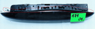

Держатель даже не изнутри а как бы облегает потолок и судя по цене в 100 рублей, это вот такая тоненькая хрень
да, но держатель получается входит в отверстие в потолке и потом в него уже вставляется индикатор парктроника....
