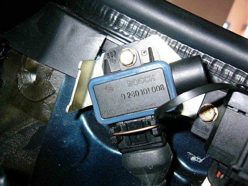

Вы пишите что версия без КАТ. значит R33 должен быть в наличии с завода - по схеме посмотреть куда подключен и проверить его сигнал. так же его сигнал виден сканером. вероятно обрыв...
Фото регулятора СО (R33)
После восстановления цепи резистора (а так же из-за того что был заменен ДМРВ) необходимо отрегулировать состав смеси на ХХ с помощью этого резистора. Либо ехать на газоанализатор, либо выставить по параметрам, либо по точному тахометру (не приборка), уйдя с ХХ и настроить на максимум оборотов, потом пол-оборота регулятора против часовой.
PS: чаще всего эта ошибка встречается наоборот на автомобилях КАТ версии, когда поменяли ЭБУ который был Без КАТ и требует регулятор СО. проблема решается кодированием.
