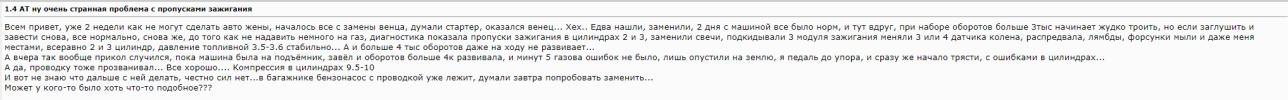

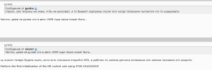

Да, 1 в 1, и судя по 2 проведенным дням в инете , мы не одни. Какая то проблема появляется после замены венца у многих. Думаю зависит от сервиса, вряд ли от железки. Я не знаю можно ли сюда вставлять ссылки на чужие форумы поэтому не стану, вот только пару скринов. тачка 1.4 проблема как с нас писали, действия произведённые тоже

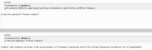

А далее есть комментарий одного человека, являющимся сервисменом мерседесс
"для начала сбросить адаптации датчика коленвала и выполнить пробную поездку."
После этого топикстартер уже ничего не писал. Так что вполне возможно это поможет.
