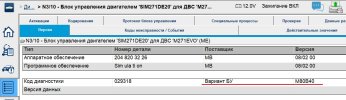

Выехал с сервиса и столкнулся с другой проблемой P001177 положение впускного распредвала отличается от заданого, думаю ну можно будет откорректировать Xentry, но нет (1 фото), видит раз синхрон между физиками и дальше не пускает,

Опять ехал диагносту и так же не может засинхронить фазики точно так же как на фото и дальше зайти не можем

1. на фото красным потому что ПО блока управления двигателем не обновлено, даже при всем исправном на этом ПО будет рисовать красным по положениям валов.
2. выкладывайте протокол входного короткого теста в pdf формате
3. из маски то что на фото нажмите далее , затем дайте 1800 оборотов и скреен экрана что бы было видно давление на впуске
для начала это, потом продолжим.

Так оно далее не заходит вот в чем проблема
При замене фазиков и цепи, надо обновлять ПО?

оно рисовало бы также красным и без замены фазорегуляторов, это косяк в старом ПО , там еще куча косяков, криво написанной программы для этого блока, что то они устраняли в следующих ПО а что то привнесли.
и еще без использования кондуктора при работах с грм, не мудрено что накосячили с метками, вы не первый и не последний.
что там за диагност, который из меню действительных значений пытается что то засинхронить?
пионЭр какой то)))
пионЭр какой то)))
В разделе активации тоже горит красным и на кнопку далее не реагирует

1. Читай пост №5 и 10 .
2. Для себя...... выполнить проверку по 3-му пункту из поста №2 . После правильной установки ГРМ повторить для сравнения значений датчика давления во впуске .
3.Выполнить функциональную проверку .

Надо использовать спец инструмент для фиксации распредвалов!! Тогда и без обновления ПО все будет работать)

на этом ПО положение валов все равно будет отображаться так же и в действительных значениях и в активациях.
это самое первое ПО для 271.8

согласен, но движок должен работать ровно!)
