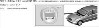

как и предполагал выше, шина данных климатической системы висит.
я бы начал с простого: отсоединил от разъема датчик влажности B31/2, бывает заливает его.
если он валит шину, то при отсоединенном разъеме должно заработать и управление вентилятором и заслонками и регулирование температуры
    79,2 КБ · Просмотры: 6

Снял его, ничего не поменялось вообще. Так же дует на одной скорости непрерывно. После выключение авто работает - и аккумулятор посадило
